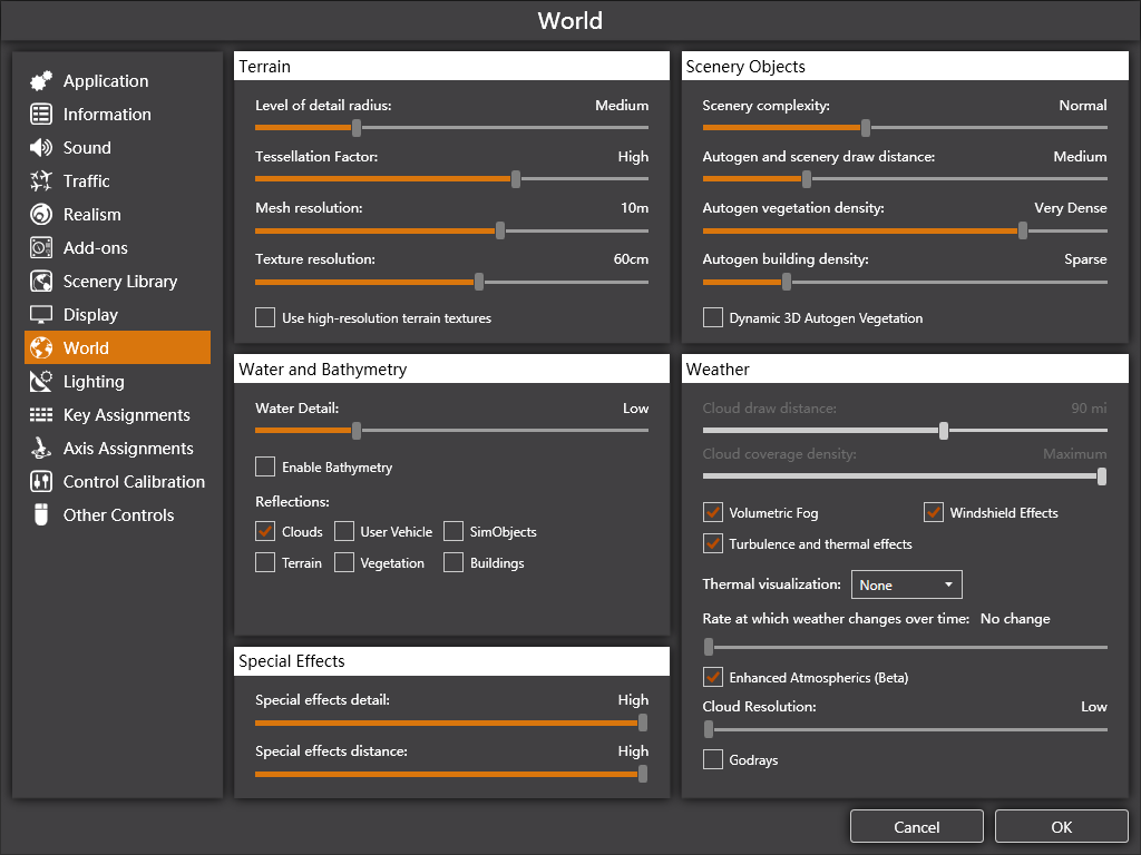

1、
LEVEL OF DETAIL RADIUS对VRAM很有影响,建议存在曝显存用户调低,或像我一样调到中等来维持游戏稳定。
2、TESSELLATION FACTOR原理是
减轻了
CPU
和移动尽可能多的工作到
GPU,这个选项建议设置高,对于高配显卡建议选最高。
3、网格分辨率
设置对P5D性能没有太大的影响,但显卡中端也别开太高
4、
纹理分辨率会对VRAM产生影响,如果你存在爆显存问题建议60CM,中高配建议可以设置15CM和7CM已最好效果
展示
ORBX。
5、
HIGH-RESOLUTION TERRAIN TEXTURES* 存在爆显存问题或者一切以稳定优先的用户请关闭,其余用户建议一律开启
(以
最好效果展示ORBX

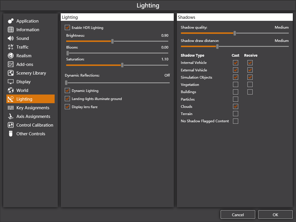

6、水纹理,这次V5对水面的改进是蛮大 但带来的结果是性能的损耗,对VRAM有影响 建议存在曝显存用户开低,其余建议设置高但不建议拉满
7、SPECIAL EFFECTS对性能无影响 所以建议全部用户设置高&高
Scenery Objects这块对性能有很大影响(从上往下排序)由其是2 、4(曝显存用户或显卡不好的请调低 高配不建议拉满) 建议1开正常,3可以拉满(3是植被密度对性能影响可以无视)
那个框框选项是问你要不要3D的树木,建议关闭,原因很简单 这功能太鸡肋了 3D树做的假还影响性能。
剩下就参考我的设置,
V5新加入的增强天空选项还是很有用的,建议开启 但根据配置不同来调节云的分辨率 这项对VRAM极有影响 存在曝显存问题用户和显卡中低配用户建议开低或中,
Godrays是好东西 但存在BUG 建议先关闭 等LM修复了再开
