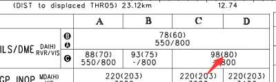

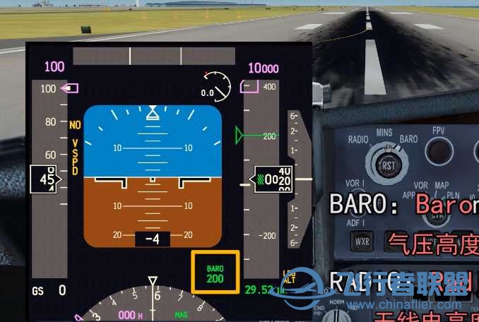

航图决断高和决断高度怎么设置? 这个是设置BARO 98还是RADIO 60? 航图决断高和决断高度怎么设置?-7239 航图决断高和决断高度怎么设置?-5738

你这个飞机是737-800吧?属于C类飞机,你如果用ILS去进近的话,C类飞机决断高度是98米,约320尺,决断高是80米,约260米。注意区分决断高度(DA)和决断高(DH)是不一样了。
你可以理解成决断高度是那种。。。基于海平面去算的,里面还有你的机场标高;而决断高单纯就飞机此刻距离地面的无线电距离
(比如现在就是1013的修正海压,机场标高是50米,盲降要求跑道上空200米必须看见跑道,那你的决断高度就是250米,决断高是200米)
BARO指的就是决断高度,而RADIO是决断高,你这个图里面BARO就应该调成320

BARO对应DA数值,是相对于海平面的决断高度
RADIO对应DH数值(括号里得数值),是相对于当前地面无线电高度+决断高度
国内航图公制单位,国外大部分航图英制单位
楼上“BARO指的就是决断高度,而RADIO是决断高”这个说法听着都晕……
再者Decision Height Decision Altitude,
意思确实是决断高度,但↓
Altitude一般指海拔
Height一般指小范围的高度,比如身高,楼房高度
所以总结下来你只需理解
DA指依据海拔的决断高度
DH指依据无线电高度的决断高度

按一下EFIS Panel的mins旋鈕上面的RST (Reset)
