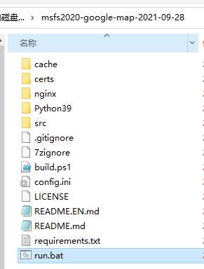

发表于 2021-10-5 20:49:50 | 显示全部楼层 |阅读模式
我用管理员身份打开了run.bat文件以后, 求助!那个谷歌地图替换BING地图究竟是怎么操作的?-6902

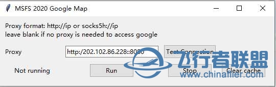

出现一个窗口,里面有一个IP地址:
求助!那个谷歌地图替换BING地图究竟是怎么操作的?-5475
这里是不是直接就使用这个IP地址?但是我点击旁边的test connection按钮以后,弹出一个窗口说连接失败:
求助!那个谷歌地图替换BING地图究竟是怎么操作的?-9299
我又在网上找了很多代理IP,测试的时候都说连接失败,然后我点了run以后,进游戏发现地图没有加载成功,全部是游戏的非常粗糙的默认地景,我看别人就可以加载谷歌地图,我到底哪里没有操作对呢?是不是我的代理ip地址不对?

发表于 2021-10-6 17:26:18 来自手机来自手机 | 显示全部楼层
那個ip 是示範用的,你得輸入你自己找來的ip 位置網路上的免費代理ip 後面都有使用的通道,例如8080,這時你在ip 輸入框裡就得在代理的ip 後面添加通道,例如 1.24.32.1:8080
我記得好像不需要http://這個前綴
楼主 发表于 2021-10-6 18:39:25 | 显示全部楼层
asirpan21 发表于 2021-10-6 17:26
那個ip 是示範用的,你得輸入你自己找來的ip 位置網路上的免費代理ip 後面都有使用的通道,例如8080,這時 ...
我试了很多代理IP都不行,我是不是格式输错了?IP后面加通道是1个冒号,还是2个冒号?比如说1.24.32.1:8080,还是1.24.32.1::8080?你把你用的IP告诉我一下行不?我试一下。
发表于 2021-10-6 19:11:39 | 显示全部楼层
需要购买可以翻墙的代理服务,这样才能访问谷歌地图,网上随便找的能用才怪
发表于 2021-10-6 19:20:30 来自手机来自手机 | 显示全部楼层
nicework 发表于 2021-10-6 18:39
我试了很多代理IP都不行,我是不是格式输错了?IP后面加通道是1个冒号,还是2个冒号?比如说1.24.32.1:80 ...
你估計是矇了,我的ip 又不是服務器代理沒法給你當橋用,你得找國內提供的谷歌代理ip,不可以直接使用國外的代理,你本來就無法翻牆怎麼能直接用國外的代理呢?你說是不是啊!你百度一下谷歌代理應該就可以找到國內的代理。
https://www.kuaidaili.com/free/
這個是國內的代理IP..你自己試試看..
如果沒有可用的就自己百度一下"代理IP"

发表于 2021-10-6 22:32:29 来自手机来自手机 | 显示全部楼层
我是说我家里网络已经带梯子了,我该怎么用这个gongle map?
发表于 2021-10-7 06:27:03 | 显示全部楼层
直接連結..IP輸入框留空就可以了...
发表于 2021-10-7 12:46:36 | 显示全部楼层
意思是有了梯子就可以直接留空是吧,学习了谢谢
楼主 发表于 2021-10-7 14:04:26 | 显示全部楼层
这一招不行,我试过,根本没有下载速度,而且游戏全是粗糙的默认地景。

发表于 2021-10-7 14:31:58 | 显示全部楼层
nicework 发表于 2021-10-7 14:04
这一招不行,我试过,根本没有下载速度,而且游戏全是粗糙的默认地景。 ...
抱歉..上頭說錯了一點..作者沒將 http:// 預設..所以IP前面還是要輸入 http://
然後上頭我不是有提供免費的代理嗎...
例如裡面的第一個你就在IP輸入框裡輸入
http://182.84.144.86:3256
如果提供IP來源不是http的後面第三個框就會標示例如可能是加密的https://
這時候你就得輸入https://

楼主 发表于 2021-10-7 15:16:25 | 显示全部楼层
然後上頭我不是有提供免費 ...
需要点后面那个Test connetion按钮测试一下吗?我输了很多代理IP,测试结果都是连接失败。 求助!那个谷歌地图替换BING地图究竟是怎么操作的?-7732
发表于 2021-10-7 15:47:19 来自手机来自手机 | 显示全部楼层
嗯,可以先點測試連結,
國內免費的就這樣子只能多找一些試試看,
實在不行的話你考慮一下上面玩家路由器科學上網的方法。
