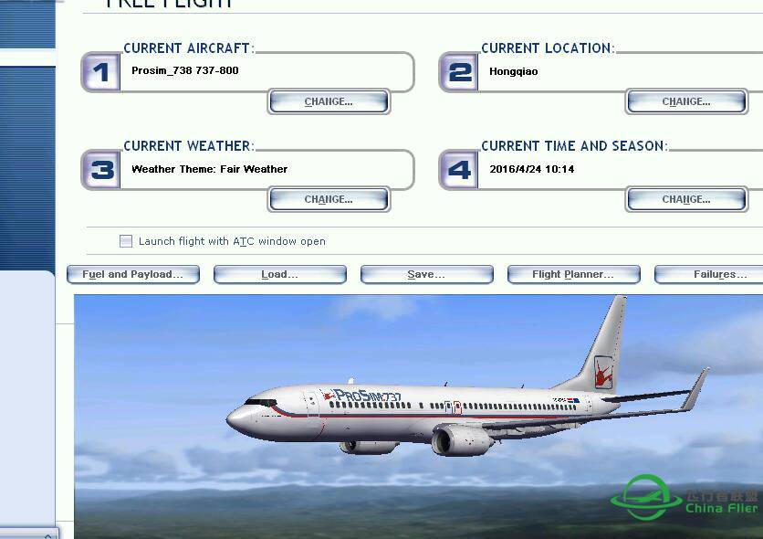

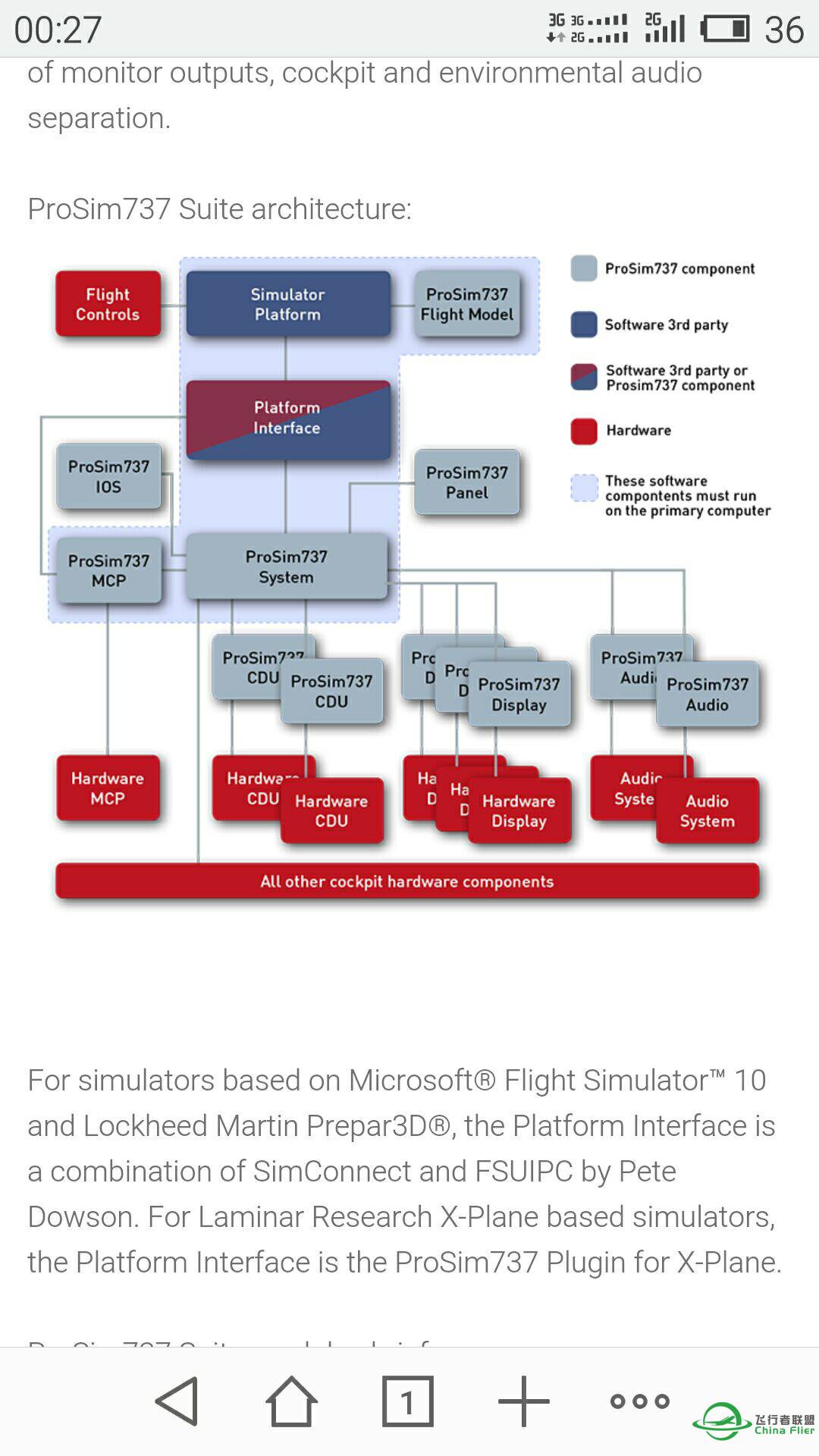

制作模拟舱,首先必须使用专业的独立模拟器软件,国外有几家专业模拟器软件及配套的机模,这里必须指出只有专业软件和配套机模才能发挥出正真意义上的模拟飞行体验。其软件有pJ,prosim737等,我使用prosim737软件,这套软件需要多台电脑使用,可以分担主机的负担。
驱动部分使用sioc控制板,这套控制板可以编程,使用变量,结合prosim737能很好的控制。
对于电脑分配上,只要主机配置高点,其他电脑都无所谓,一般以3台以上电脑使用为好。

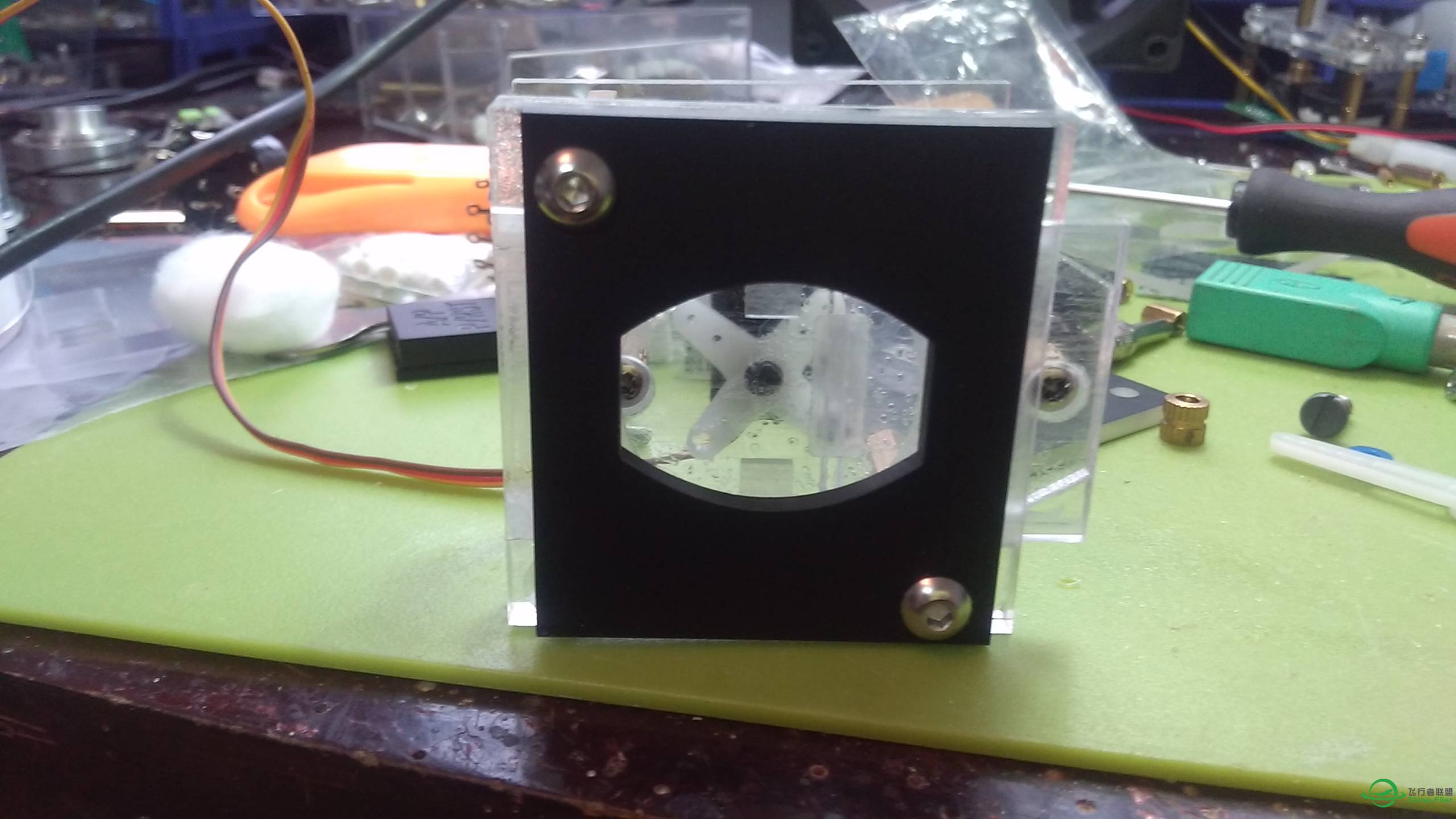

分享一下照片,有些图片太大上传不了,独立带锁的启动旋钮

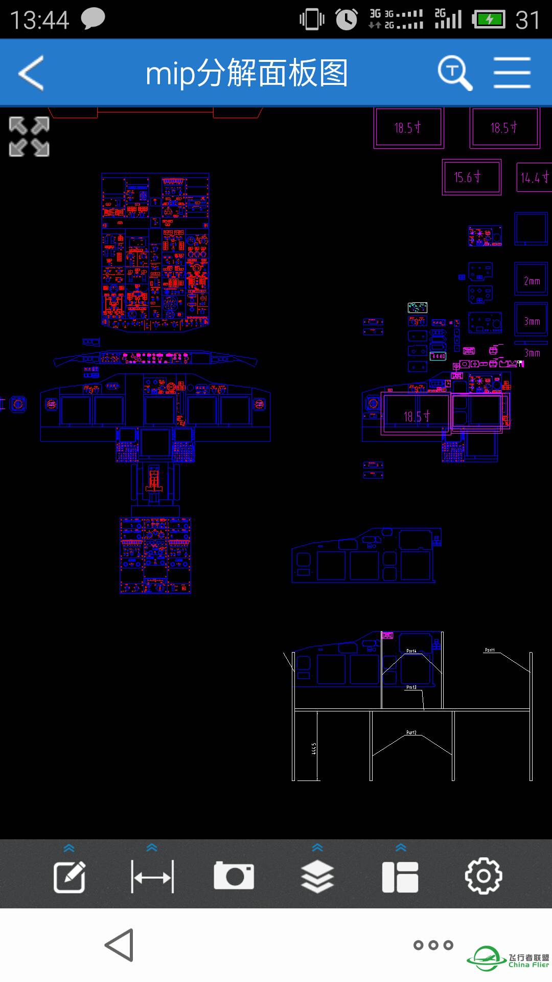

呵呵,不懂就不要说硬件堆积起来,除了面板是老外的,内部结构都是自己CAD画的,之所以不共享出来,是因为我本人的构思,有些结构老外也觉得非常合理,以前在另一个论坛ID和这个一样我发过第一代 浅谈模拟舱(不得转载)-3797 节流阀的CAD图,结果呢..模拟舱我有完整的CAD图纸,包括自动节流阀都是我的结晶,这些东西几乎80%都是用洞洞板做的,包括背光,后来认识一位和我一样的玩家,他会PCB绘画,我画CAD布局,他画PCB板,就逐步使用PCB板子了现在正真懂行的太少了,交流起来很吃力。
