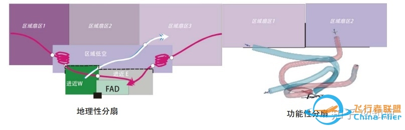

终端管制区可以根据实际需要进行地理性或功能性分扇。
空域设计-扇区划设-4622
地理性分扇与功能性分扇图示
2.地理性分扇:指终端管制空域按照地理位置被划分为若干区块,一个管制员负责一个扇区内的所有空中交通。
3.功能性分扇:基于航空器不同飞行阶段来划分终端管制扇区,该扇区内的航空器均处于同一飞行阶段并且由同一个管制员负责。功能扇区划分时最常见的类型是一个管制员负责终端空域的进场飞机,同时另一个管制员负责相同终端区空域内的离场飞机。
