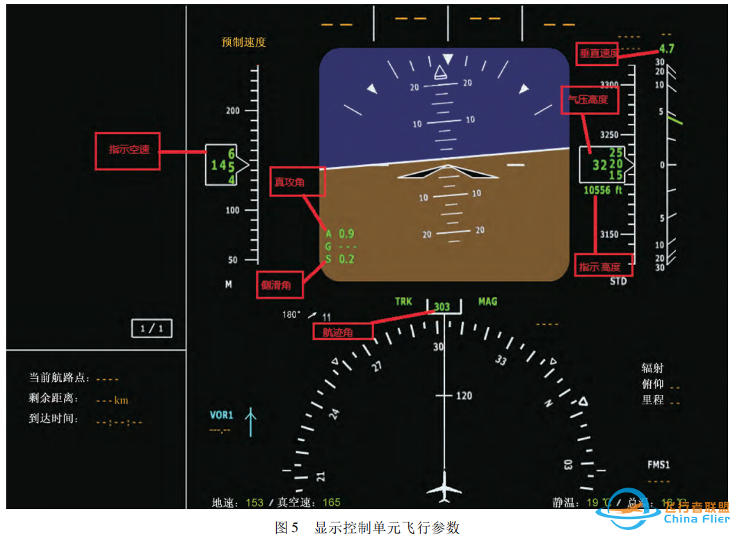

以导航计算和飞行计划为例,通过飞行仿真软件产生的ICD数据,通过AFDX网络和交换机将数据转发到飞行管理模块中,图5为飞行管理模块经过通信管理分区转发导航计算分区运算之后,将数据发送到显示控制单元的主飞行显示器和导航显示器进行显示。
综合化模块化航空电子架构航电系统飞行管理模块的设计-8696
图6为建立飞行计划后,仿真验证环境驱动飞行管理模块按照预先配置的飞行计划进行自动飞行的过程。经过系统级仿真联试,飞行管理模块功能满足设计需求。
