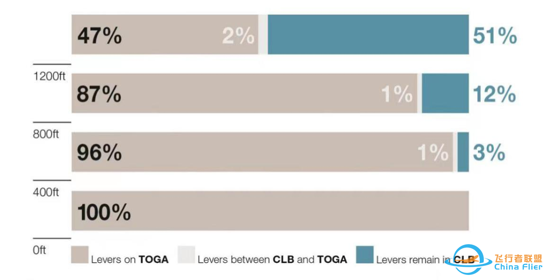

这项调查的主要结果是,在 1,200 英尺 AAL 以上,超过一半的复飞是在没有选择推力手柄到 TOGA 位的情况下进行的(图1)。
【它山之石】第四期-复飞能量管理-3500
(图 1)空客对 TOGA 使用情况的调查
也许这项研究最明显的结果,是在 1,200 英尺以上的高度复飞时,对空客标准复飞程序的遵守率仅为 50% 左右。

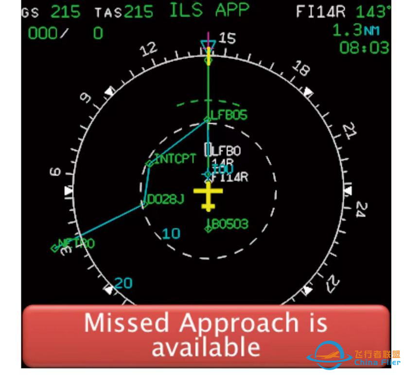

5. 如果需要,在 FMS 中输入新的 DEST(图4)
如果飞行机组打算复飞并飞越进近的最后一个航路点,则 FMS 认为 F-PLN 中的“目的地”已经到达。机组人员将不得不输入一个新的目的地,这可能是同一个机场或一个改航机场。
【它山之石】第四期-复飞能量管理-8906
【它山之石】第四期-复飞能量管理-8615
【它山之石】第四期-复飞能量管理-8620
(图4)  当停止进近时,复飞仍然可用,但是,
FMS 可能已经“丢失”了目的地
