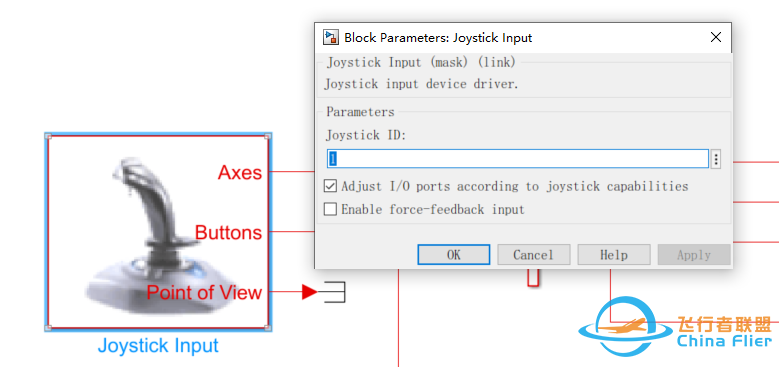

除了飞行器模型和飞控模型,我们还可以加入一些Simulink提供的模块以丰富仿真模型的功能。比如可以加入摇杆输入模块用于手动生成控制输入指令。
VTOL飞行器系列(三)| 集成验证的逻辑与实践-3070
摇杆输入模块

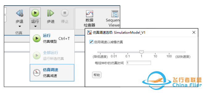

运行仿真时建议设置Simulation Pacing以实现准实时仿真,即仿真时间增加的速度与实际一致,从而保证仿真数据的实时变化和虚拟视景中飞行器的运动更加真实。
VTOL飞行器系列(三)| 集成验证的逻辑与实践-3968
准实时仿真

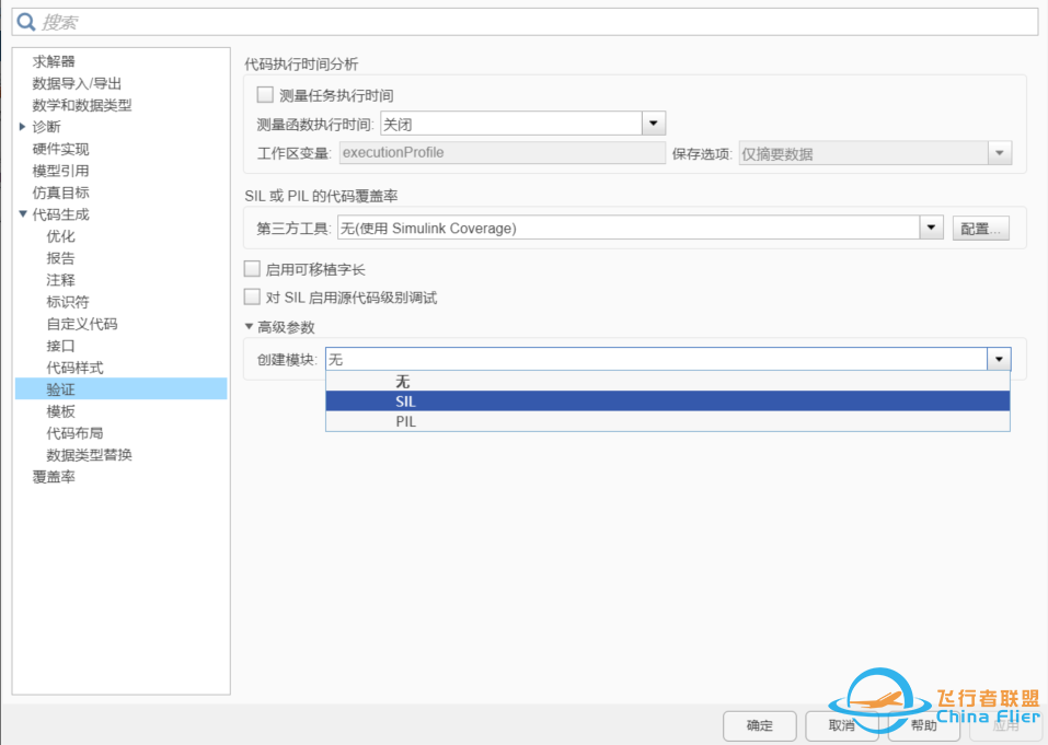

首先打开模型配置界面,在代码生成的验证中,将高级参数创建模块设置为SIL。
VTOL飞行器系列(三)| 集成验证的逻辑与实践-4188

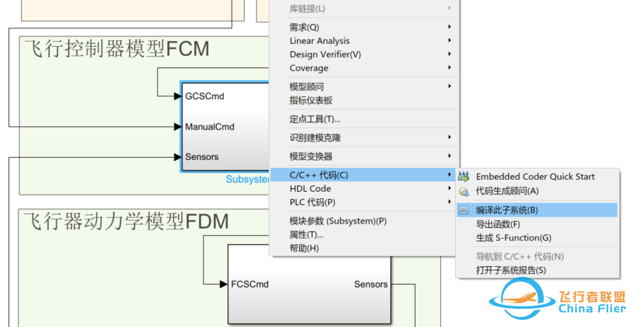

然后回到模型中,右键点击飞行控制器模型,选择C/C++代码,选择编译此子系统。
VTOL飞行器系列(三)| 集成验证的逻辑与实践-6133
将子系统模块编译为C代码

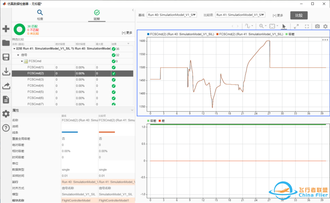

SIL仿真是一种等效性测试,所以我们需要设定完全相同的仿真输入,接着先后运行原本的仿真模型和替换了SIL模块之后的仿真模型,最后在数据检查器中对比两次仿真的信号曲线。可以看到,两次仿真的信号曲线完全重合,表明了C代码的运算输出和控制模型的仿真输出完全一致。
VTOL飞行器系列(三)| 集成验证的逻辑与实践-7206
检查两次仿真结果的一致性

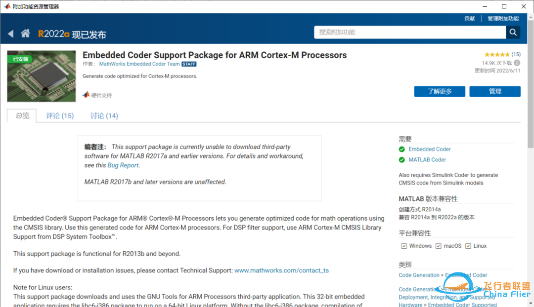

以正曜飞控Obsidian A3飞控为例,飞控处理器为ARM Cortex-M7。Simulink提供了对ARM Cortex-M系列处理器的支持包,可以在附加功能资源管理器中查找“Embedded Coder Support Package for ARM Cortex-M Processors”,然后按提示安装。
VTOL飞行器系列(三)| 集成验证的逻辑与实践-7474
ARM Cortex-M系列处理器的硬件支持包

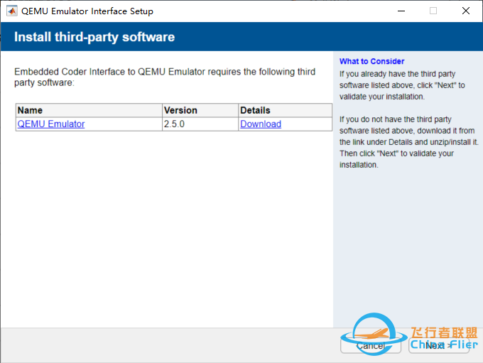

Simulink中PIL仿真可不连接实际硬件,而是将固件代码部署在QEMU仿真器中运行,这种方式与在硬件中运行的PIL仿真等效,同时更易操作。首先在附加功能资源管理器中查找“Embedded Coder Interface to QEMU Emulator”并安装。
VTOL飞行器系列(三)| 集成验证的逻辑与实践-7094
安装Embedded Coder Interface to QEMU Emulator
安装完成后,按照设置引导完成QEMU Emulator 2.5.0版本的下载和安装即可。

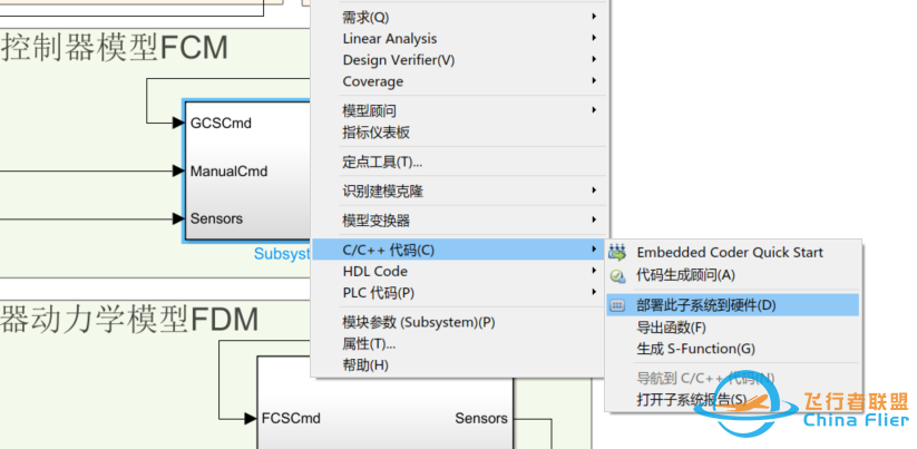

回到顶层模型中,右键点击子系统模块选择C/C++代码中的部署此子系统到硬件。最终我们得到了完整的仿真模型。
VTOL飞行器系列(三)| 集成验证的逻辑与实践-3642
将子系统模块交叉编译为固件代码
