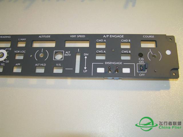

MCP 面板组件

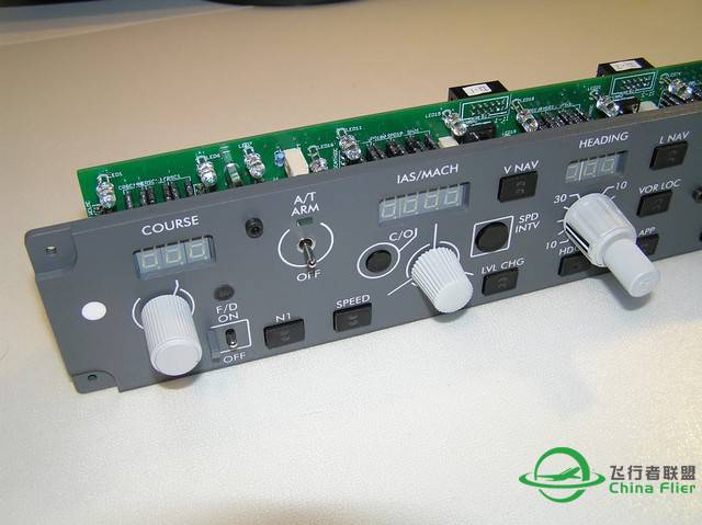

有了这个教程你就可以装配一个如下图所示的MCP面板,很容易就能把面板,零件和电路板等配件组装在一起。
您可以在这里找到所需的面板和组件:
面板:

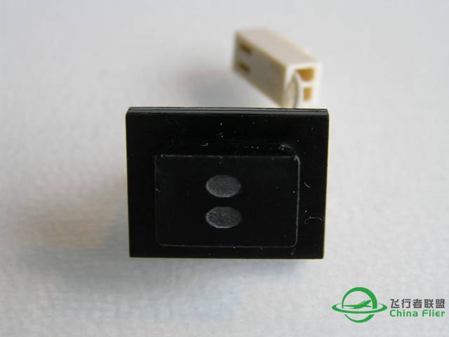

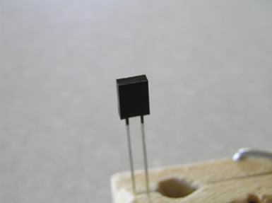

我们先从按钮开始,它由三部分组成:

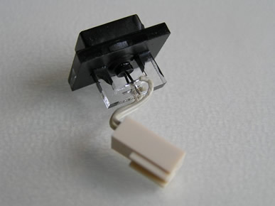

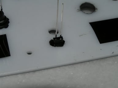

把上图两件插好,然后安装LED和它的连接线
圆形按钮以相同的方式安装:

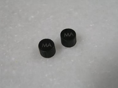

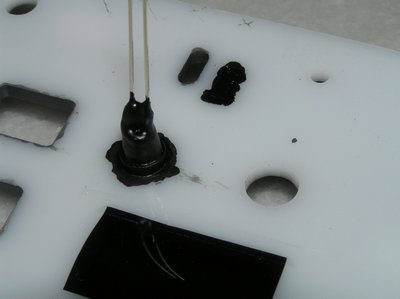

现在我们在按钮上画上“MA”

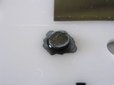

然后我们在相应的位置上,将面板和指示器之间的一些黑色线穿过这个空隙。
A / T LED 后面也涂上黑漆:
下面我们开始将面板上的按钮逐步安装上去

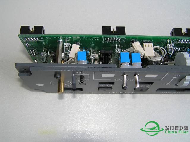

我们将开关,线缆和连接器安装在面板上

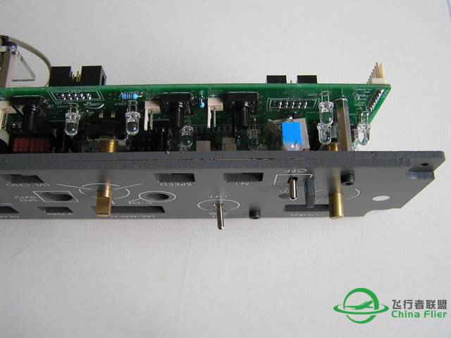

现在我们根据
http://www.hispapanels.com/cabin ... 2/assets/mcp_v2.rar
准备了PCB,PCB是有效的simcards和iocards控制卡,只需要安装跳线即可。
正如您在前面的图片中看到的,旋转开关已被修正并安装在上面。

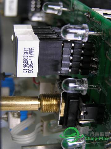

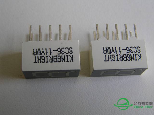

现在,我们将安装7-segments显示。首先要做的是切割图片上看到的塑料部分:
将显示器安装在一组插座上:
在面板的背面,须胶合V / S轮和编码器:

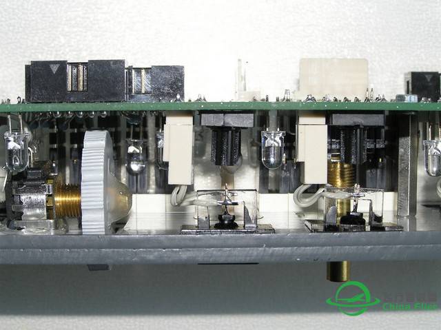

我们将切换开关安装到现有的电路板上。这个过程必须要细心,有些地方需要安装螺钉。
这是HDG编码器背面

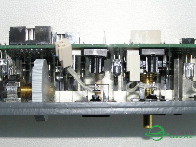

现在我们放置连接不同的按钮:
然后,我们使用热塑性胶把按钮固定在面板上。

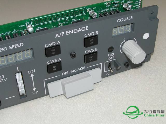

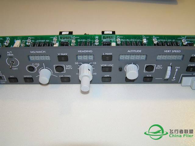

已安装所有按钮的面板:

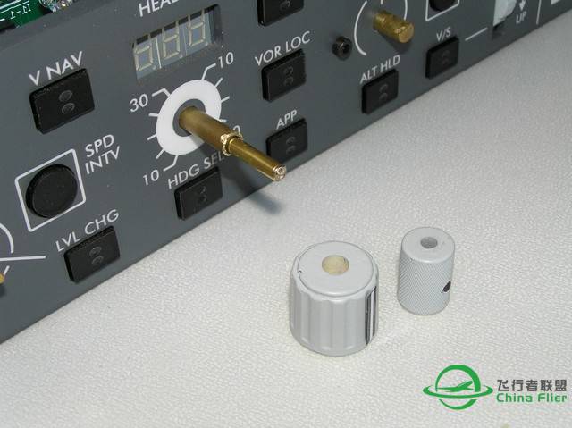

现在我们开始安装HDG编码器内轴:
使用我们连接两个轴的电线:
在这之后,我涂了一些热塑性胶来避免缝隙:

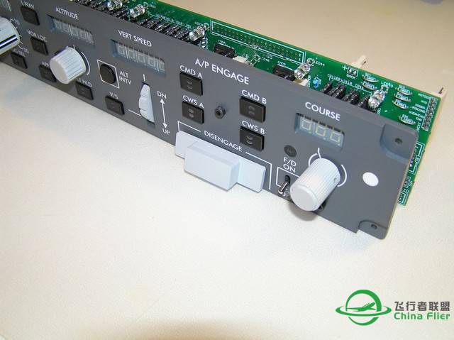

自动驾驶断开开关由三个塑料件做出来:
最后一步是将不同的旋钮:

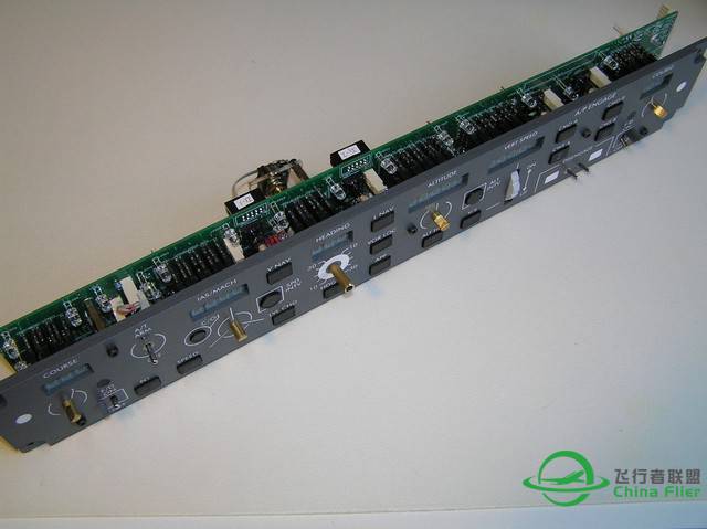

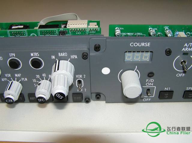

MCP和EFIS做成后,我们用螺丝将他们固定在一起:
最后一步是按照这些指示测试连接每个电路板的控制卡。
