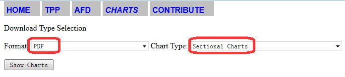

下载航图可以到这个地址:
http://www.chartbundle.com/v2/chart.cgi
,打开页面之后,Format选择PDF,ChartType选择Sectional Charts,然后点击Show Charts按钮。
从模拟到真实系列之做一次接近真实的转场飞行-5002

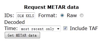

接下来就是看天气了,很多人都会看METAR,比如在Skyvector上就方便的显示了主要机场的天气信息。比如某天,我看到了这样的一个情况。
从模拟到真实系列之做一次接近真实的转场飞行-5492
看起来天气还不错,很多绿色的机场表示那里是目视气象条件(VMC)的天气。让我们来看看具体的一些天气信息。如果在美国飞行,几乎所有的天气信息都可以从FAA官方的aviationweather.gov这个网站获得。对于VFR飞行来说,我一般从Observations下面的METAR和Ceilingand Vis开始看。METAR提供给你地区所有主要机场的天气情况,你也可以在右下角的Request METARdata部分,输入机场的ICAO代码。多个机场的话,用空格分隔,选中IncludeTAF的话,还会包含机场的终端天气预报。
从模拟到真实系列之做一次接近真实的转场飞行-3929
当天三个机场的METAR分别是:
KAST 060955Z AUTO 18011G20KT 10SM FEW035 BKN065 OVC080 16/12 A2935RMK A02 PK WND 18028/0907 RAE48 SLP938 P0002 TO1560117
KKLS 061055Z 16010G15KT 10SM FEW030 SCT045 BKN075 12/10 A2945 RMKA01 P0003
KOLM 061054Z AUTO 19015G23KT 7SM -RA FEW040 OVC050 13/11 A2938 RMKA02 PK WND 18028/1011 RAE29B51 SLP948 P0002 T01280111

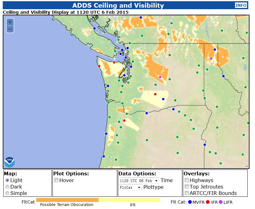

看样子除了风比较大,天气符合VFR标准。再看Ceiling and Vis
从模拟到真实系列之做一次接近真实的转场飞行-7257
找到我们要飞的三个机场了么?没有的话对照地图再看一下。图中可以看到我们飞行的区域,能见度和云底也都是目视飞行条件。有人说看起来挺好的,飞吧。等等!因为还有很多别的信息不能忽略。

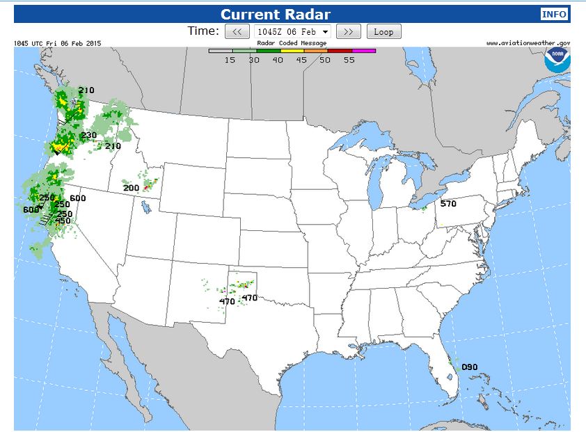

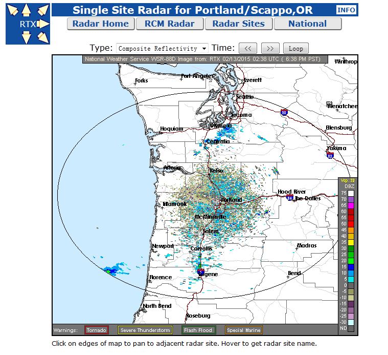

接下来,我们看一下雷达图。Observations - Radar,映入眼帘的是这个样子的:
从模拟到真实系列之做一次接近真实的转场飞行-4306
我们所在的西雅图附近有很强的雷达回波,点一下那个区域,有单站的雷达图。
从模拟到真实系列之做一次接近真实的转场飞行-7358
Surprise~,我想你不会想在这个风雨欲来的天气飞出去吧。点雷达图上的loop,可以看到回波的运动趋势。除此之外,还可以看卫星图,选Observations- Satellite看到云的覆盖情况等等。

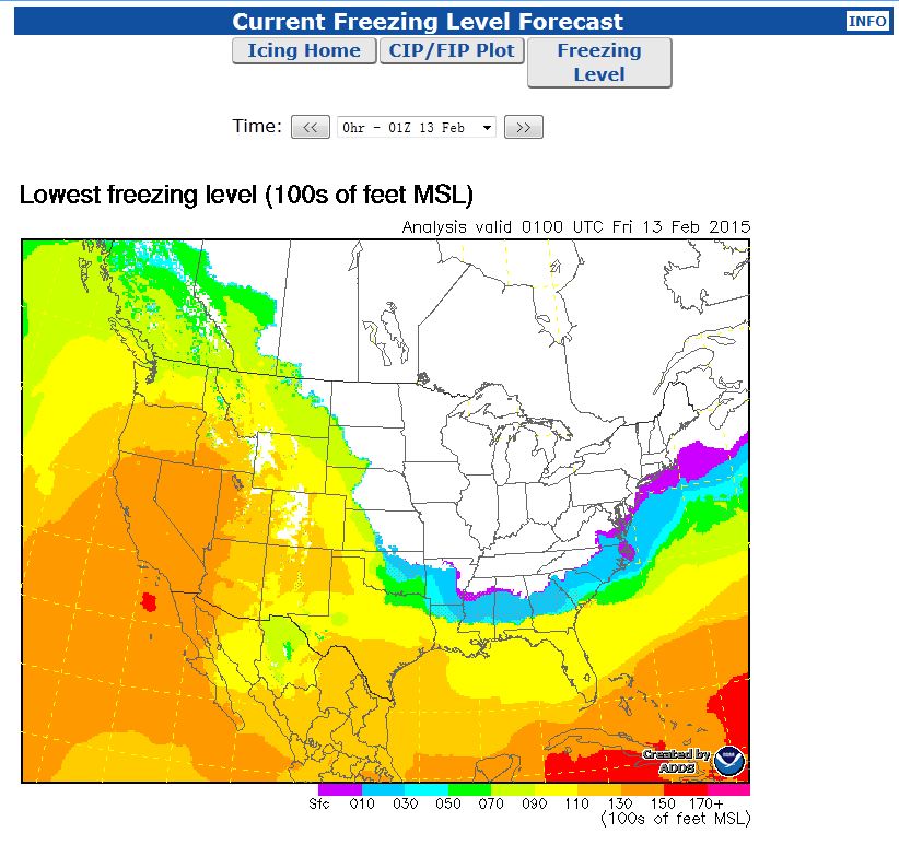

可以看到整个地区被中度以上结冰条件(Icing),低空中度以上颠簸(Turbulence),山区低能见度(mountainobscuration)等等灾害气象条件覆盖。其实看到这里,我已经知道在这样的天气条件下,目视飞行是极不推荐的。
不过我们可以看看还有那些东西要关注。看完SIGMET和G-AIRMET,我会看Forecasts下面的信息,Convection是强对流天气,比如雷雨。Turbulence是颠簸,Icing是结冰条件。这些通常在SIGMET/AIRMET中都会有提示,在这里可以看到更具体的信息。Forecasts下面的Wind/Temp是航路上各个高度风速风向和气温的预报,我们会有这个信息修正我们飞行计划的风偏。当天的Wind/Temp信息是这样的:

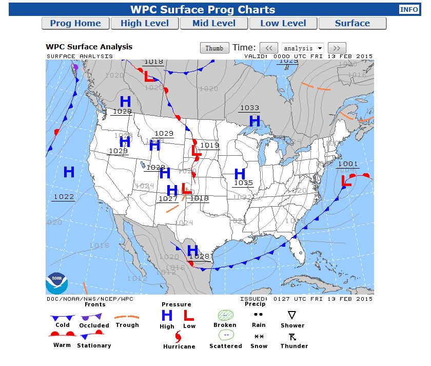

Forecasts下的Prog Charts为天气预测图,Prognostic Charts。我一般看下面的Low LevelSFC-240和Surface Plot两张图。
这幅为Low LevelSFC-240的预报图,分为四幅图,左右为12小时和24小时预报,图的左下角有预报时间。上面的图代表气象条件,会包含IFR/MVFR区域,颠簸,结冰高度等等信息。下面代表锋面信息,降水等等。
从模拟到真实系列之做一次接近真实的转场飞行-7635
Surface Plot是当前的地面数值分析,包含锋面信息,等压线等等。结合之前的预测图,可以推测天气发展的趋势。
从模拟到真实系列之做一次接近真实的转场飞行-6704
